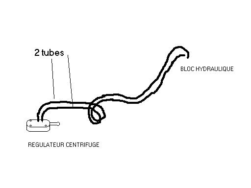

mon problème : les deux tubes qui vont du régulateur centrifuge au bloc sont assez pourris au niveau de la boucle, et commencent à suinter quand la voiture tourne; comment les refaire sachant que ça court pas les rues ? Est il possible de souder du tube sain à l'embase et est ce que ça va supporter les pressions ?
Ou alors quelqu'un possède ça, ou un fournisseur, mais j'ai bien peur qu'on puisse trouver ça que sur une épave !
Merci de votre aide !

Démonte tes tuyaux, dégraisse bien et améne les à un plombier: il doit pouvoir te les souder!
Pour anecdocte, je suis tombé en panne entre Saumur et Angers il y a 4 ans: fissure sur le tuyau HP entre la pompe et le CDA! J'ai démonté le tuyau et un livreur m'a amené dans un atelier de materiel agricole! POur 80 frs, le gars m'a ressouder le tuyau! J'ai remonté le tuyau sur la voiture et je suis reparti! IL est toujours sur ma DS!
J'espère que tu trouveras quelqu'un qui voudra bien te le faire!

Merci Gilles, pour le tuyau (ah ah)
Maintenant, je vais esssayer de trouver un bon plombier qui puisse me faire ça.
