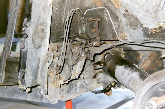

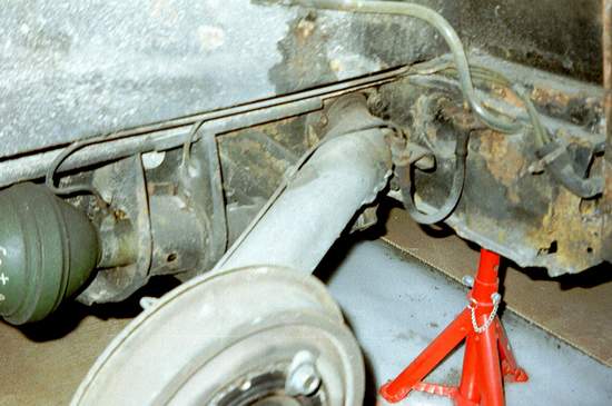

Ci joint une photo du flexible en place sur demi train AR droit et en cours de démontage et sur demi train AR gauche. En espérant que ça puisse t'aider pour le montage du kit.

- Demi-train AR D.JPG (32.44 Kio) Vu 5875 fois

- Détail correcteur ht AR 2.JPG (39.96 Kio) Vu 5875 fois
