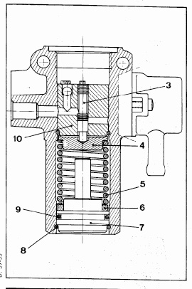

Revenons au conjoncteur disjoncteur (voir schéma joint), le bouchon (7) est muni d’un joint torique (9) peut très bien ne plus être étanche. Le remplacement de ce joint ne se fait qu’après avoir enfoncé le bouchon à la presse et extrait le jonc (8), il faut être outillé pour envisager l’opération.

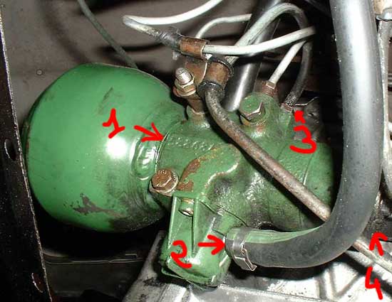

Oui, un bon nettoyage de la zone concernée devrait permettre de localiser cette fuite.
Faute d'expérience suffisante, on a souvent tendance à imaginer la pire des pannes lors d'un problème sur le circuit hydraulique, alors que... et je doute que Gérard me contredise.... dans au moins 90 % des cas nous avons affaire à un problème d'entretien, d'usure normal ou tout simplement d'un mauvais montage.
Alors pour ce problème de fuite je dirais :
1) Pincement du joint torique lors du montage du nouvel accumulateur.
2) La durite de retour est neuve, l'endroit est un peu inaccessible, vérifier quand même son bon montage
3) Moins probable mais... vérifier l'état du tube 6.35 d'alimentation, voir le raccord aussi. Une pression importante règne en phase de conjonction et le passage conjonction / disjonction n'arrange pas les choses, un tube marqué par un choc et c'est une amorce probable de rupture. Dans ce cas la fuite serait rapidement importante et visible (un jet de LHM à chaque conjonction).
4) Une fuite au niveau du bouchon... un suintement est possible (vu les traces) mais delà à provoquer une flaque ??? Ce joint est ici dans son usage normal, son usure est donc très faible.... une usure normale en somme (pas un joint déchiqueté provoquant une fuite importante).
Bref, j'ai quand même une préférence pour les 2 premiers cas.... et j'ai connu sur mes voitures les 3 premiers.
Alors le plus simple, après un bon nettoyage, on se glisse sous la voiture avec une baladeuse et on localise la fuite.
n.b. La photo ci-dessous est prise sur une IE, l'accessibilité est meilleure

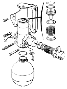

Ci-joint aussi un éclaté de la bête presque en situation.

Le corps du conjoncteur était fendu au niveau du jonc (8), et le bouchon (7) était ainsi de travers.
En pression, le joint torique se déformait suffisamment pour assurer l'étanchéité. Après l'arrêt du moteur, la pression redescendait lentement, jusqu'à ce que le joint laisse échapper ce qui restait de pression dans le conjoncteur.
Je ne vous raconte pas le risque à rouler ainsi, le conjoncteur aurait pu casser complètement d'un seul coup, pas pratique avec une boite hydro !
