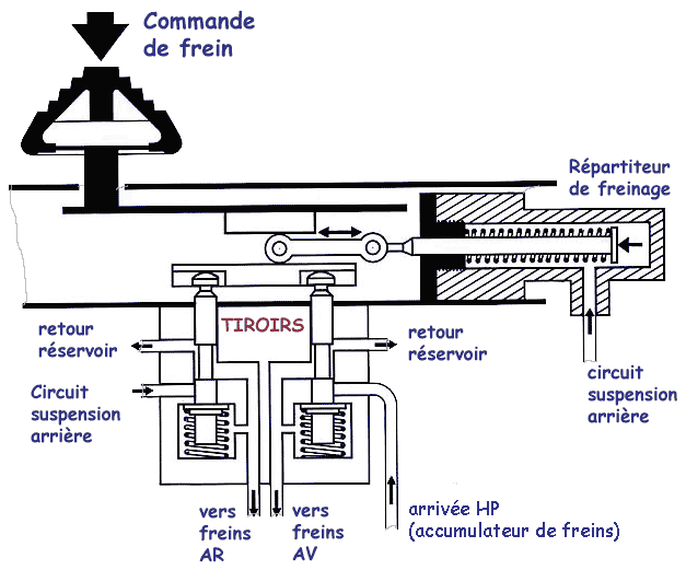

Juste pour compléter un peu le sujet,
Avec les schéma ci-dessous, nous pouvons apprécier :
1) le circuit HP AV – AR séparé
2) le système de répartition AV / AR aussi simple qu’efficace
3) le principe de contre pression afin de retrouver sur le « pédalo » une sensibilité proportionnelle à la pression exercée (plus on appuie, + on trouve une résistance sous la pédale, sans ce système nous aurions un tout ou rien inexploitable)
Avoir compris comment ça marche, c’est tout de même un plus avant de démonter
De toute façon, si nécessaire, nous reviendrons là-dessus !
