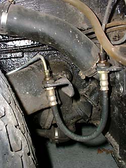

Sur ma DS 21 de 1968, j'ai une fuite au raccord tournant d'alimentation ARD. J'aimerais savoir s'il vaut mieux le remplacer ou adapter un kit d'installation de flexibles.

J'aime bien le respect de l'origine d'une voiture, mais là pour les freins pas d'hésitation !
Adapter des flexibles est une solution simple et fiable.
Ci-joint une photo du résultat de cette transformation (ARD).
