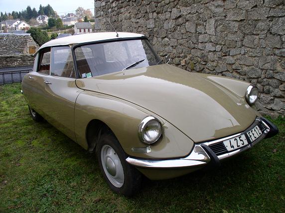

Je souhaite ces jours çi,pour profiter de 4 jours de repos , effectuer la vidange du circuit hydraulique de mon ID19 de 1965 donc en LHS2!Qui plus est je souhaite faire les choses bien et faire un rinçage dans les regles car vu la tronche du liquide qui est dans le circuit (pas fluide du tout, genre huile filante pour chaines de presse agricole!!!)
Enfin bref , ça se rince à l'alcool, mais lequel(90°, à bruler, de poire......)et quelle est la procedure pas a pas pour ne pas faire de connerie (Faut il comme avec l'hydroclean faire tourner le circuit sachant que l'alcool n'est pas un lubrifiant>>grippage organes....!)

oui je vais remettre du LHS2 que que j'ai trouvé chez un vendeur de piece pour une misère. Apparement un stock non ecoulé!
