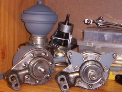

Ma pompe HP + une de récup au LHS, étaient trop piquées de rouille pour connaître les parties peintes et les parties non peintes.
A l'origine sont-elles entièrement peintes ou seulement comme je l’ai fait sur la photo ?
Peinture noire brillante pour les pompes HP et les sphères ?
Quelle qualité?

Peinture pompe HP au LHS
Jérôme BÉCÉ
- 2005 09 02 011.jpg (47.51 Kio) Vu 2260 fois

Re: Peinture pompe HP au LHS
La peinture est le noir mat. La sphère est peinte telle que sur tes photos (en gris). La pompe également seul la cloche est peinte à l'exception du tube d'aspiration qui restait également couleur métal.
