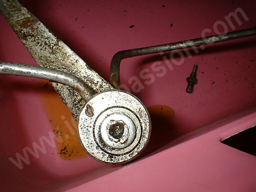

Le raccord tournant que j'ai ôté a été charcuté, irrécupérable ! Pas étonnant qu'il fuyait !

C'est le sertissage qui a été charcuté, ce n'est pas propre mais bon c'est fonctionnelle, par contre le fait qu'il n'y ait pas de capuchon n'a pas arrangé les choses.
Tu peux peut etre encore le démonter et changer les joints.
Re: RACCORD TOURNANT
Oui, tu as raison, ce sera un bon raccord pour me faire la main !
