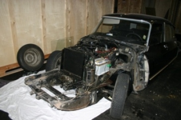

Que ce passe t-il? Soit ma 21 carbu de 72 qui jusque là ne me faisait aucun caprice et aujourd'hui c'est le parc d'attraction
Afin de la faire tourner un peu car elle est au démontage pour la carrosseie...
je la mets en route (aucun problème) puis elle monte (position intermédiaire) et au ralenti comme en accélérant elle tombe d'un coup de l'avant seulement et remonte d'elle meme puis redescend presque instantanément
En position haute elle tient impeccable sur les 2 nivaux intermédiaires elle tient et en psition normale elle me fait comme les américaines à Cuba
Y aurait il quelqun qui pourrait me tuyauter Je ne sais pas ou chercher Merci Baous
Elle monte et descend
