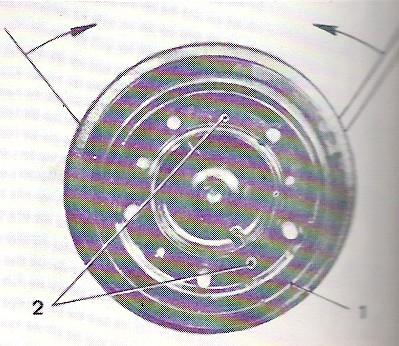

Il suffit de régler les garnitures AR, avec la clé de 14, les ID ( DSpécial etc...) n'ont pas de double assistance au freinage c'est donc le réseau principal qui doit « pousser », l’équivalent de la compensation de freinage (charge AR) ne se fait pas bien d’où le retard de freinage.
On a aussi l’impression que ça freine que de l’arrière, et que l’AR s’affaisse.
Pour régler les garnitures AR :
- Déposer les ailes AR, caller le véhicule en position roues pendantes puis déposer les roues.
- Mettre du dégrippant (pénétrant) sur les têtes de vis de 14mm. Elles sont souvent grippées et les têtes sont peu épaisse alors une bonne clé de 14, bien laisser agir le dégrippant et pas du WD40 du Transil ou Dégripoil, ne pas hésiter à laisser une semaine agir en pulvérisant tous les jours. Bien les faire bouger avant réglage.
- Régler les garnitures pour que le tambour frotte sur ces garnitures mais sans forcer (on doit entendre le bruit du frottement, le tambour doit tourner librement), la clé de 14 avec un long manche doit descendre (inverse du schéma qui desserre les freins) lors du réglage pour « serrer ».
- Faire les 2 cotés de la même manière.
- Reposer les roues les ailes puis faire l’essai sur route.

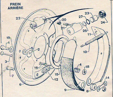

Si tes garnitures n’ont jamais été réglées un contrôle visuel est bienvenu, pour regarder l’état des garnitures il faut :
- avant le réglage si dessus déposer les tambours, en ôtant les vis cruciformes (tournevis à frapper ou petit pointeau pour les dévisser).
- Une fois ces vis déposées extraire le tambour à la main en tirant.
- Nettoyer avec l’air comprimé ou un pinceau les poussières.
- Les garnitures doivent être sèches sans présence de gras. Elles doivent avoir une épaisseur mini de 1mm sinon remplacer.
- Soulever les caoutchoucs des cylindre de roues ils doivent être secs, sinon remplacement.
- S’il y a juste des traces de gras mais (aspect sec) alors dégraissant avec un bon dégraissant pour métaux.
- Vérifier que les tambours ne sont pas trop épaulés, si rebord épais alors il faut les rectifier chez un rectifieur mécanique (20.00 euros), sinon au papier de verre (toilé si possible pour métal) déglacer le tambour, de même pour les garnitures (on doit enlever le brillant).
- Reposer les tambours faire le réglage si dessus.
- Tant que le circuit de freinage n’est pas « ouvert » il n’y a pas besoin de purger, mais un purge permet d’enlever le vieux LHM qui stagne dans ces bras morts.
- Pour purger le véhicule toujours sur calle, mettre un tuyau dans une bouteille translucide le raccorder sur la purge et la dévisser, mettre en route et freiner en regardant la durite qui doit être sans bulle ni mousse et laisser couler jusqu'à obtenir du LHM propre. Faire les 2 cotés.
- On peut en profiter pour faire l’AV procéder pareil sur frein droit.

Le petit schéma ci-dessous te montrera comment régler.

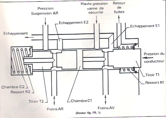

Le blocage brutal provient du fait que l’air (compressible) au niveau du tiroir du doseur de frein, permet un enfoncement plus important de la pédale (absence de contre-pression en bout du tiroir).

Salut Gérard et bon bout d’an à tous.
Lorsqu’il y a de l’air dans un tiroir hydraulique il est expulsé par le retour de fuite sous la pression importante du réseau de frein. Donc ça se purge pratiquement tout seul au niveau du doseur seulement. Malgré sa position vers incliné le bas coté conducteur.
Même s’il y avait de l’air entre les deux tiroirs le premier tiroir à être ouvert est celui des freins AV sous 175 bar alors c’est pas quelques bulles qui vont empêcher le freinage est avec un temps de retard immesurable (très bref quelques millisecondes).
C’est toutefois le conducteur qui pousse le premier tiroir il le dose comme il veut en fonction de sa position, et quelque soit son ouverture il y aura équilibre de pression au bout d’un certain temps comme dirait Fernand...
Mais comme sa DSpécial est démontée et que José fera un contrôle des freins AR nous n’aurons jamais la réponse.
Cette réponse m’avait été faite par M. Moine du garage de Boucoiran près de Nîmes mais aussi par M. Burel (père) d’Aix et par mon parrain garagiste et les explications sont celles des messages précédents.
J’ai déjà opéré sur de nombreuses ID (Spécial Super) comme cela et le problème a été résolu.
Je joins un petit schéma explicatif succinct.
Conditions initiales pas d’appui sur le pédale de frein les 2 tiroirs sont en position échappement. Lorsqu’on appuie légèrement sur la pédale de frein le tiroir T1 s’ouvre en remplissant les freins AV et pousse le tiroir T2 par l’arrivée de pression du conjoncteur disjoncteur (via vanne de sécurité) qui s’ouvre à son tour puis remplissant la chambre C2 et les freins AR par la pression de la suspension AR (plus il y de poids et plus il y a de P°), jusqu'à équilibre des pressions AV et AR ont à l’équilibre de freinage jusqu'à relâchement de la pédale de frein et la tout reviens en position échappement roues libérées.
Pour notre cas le volume d’huile (donc de pression) nécessaire à l’équilibre du tiroir T2 est plus important parce qu’il faut repousser les mâchoires des freins AR pour équilibrer cette pression mais lorsqu’elle arrive il y a un coup de bélier freinage brutal, c’est à dire collage des garnitures AR d’où l’impression de freiner de l’AR.
Petite anecdote : Par contre j’ai eu un tiroir AR bloqué en position ressort comprimé…sûrement une particule métallique qui c’est mise ou il fallait pas…les roues AR étaient freinées en permanence …avant de trouver on cherche un bon moment …
- doseur interne.jpg (70.98 Kio) Vu 6580 fois
