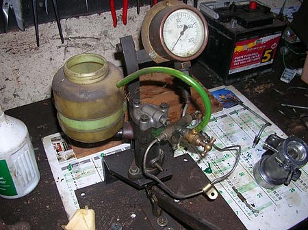

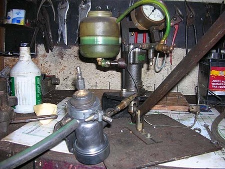

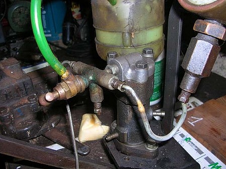

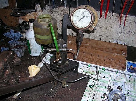

Si ces photos prises chez un ami peuvent t'aider...
Le plus dur est surtout de trouver le mano et une pompe qui monte à au moins 200 bars...
Pour le reste, vive la récupération!

Joli ce banc test. Petite question: Comment fais tu monter la pression?

Sur la photo de Jérome on voit une grande tige pour mettre de la pression, comme un cric hydraulique.En attente de confirmation. Je vais tenter en soufflant très fort au niveau de l'arrivée de lhm dans le cylindre arrière, remettre ainsi en pression et tout va se defaire facilement...

Je confirme!
Le levier actionne la pompe..., on ouvre le robinet pour purger le circuit..., on ferme et on pompe... (comme les Shadoks!), jusqu'a la pression souhaitée...

Beau travail d'adaptation, à partir d'une pompe d'ID19.
Beaucoup de banc sont réalisés avec une pompe 7 pistons de DS, mais la manivelle est très dure à tourner dès que l'on monte en pression.

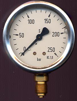

On peut trouver des manomètres chez les détaillants en fournitures industrielles, ici un 250 bars que je n'ai pas encore eu le temps de mettre en oeuvre !

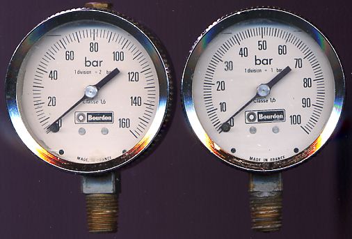

Les plus chanceux (et patients) trouveront leurs manos en bourse d'échange, à prix plus qu'avantageux...Stephane Vandepeutte a écrit : Beau travail d'adaptation, à partir d'une pompe d'ID19.
