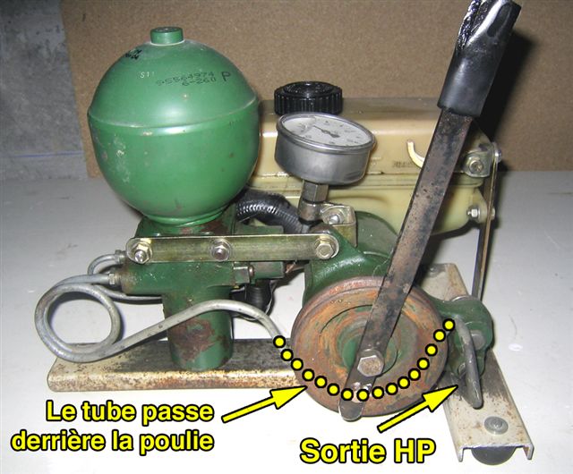

Eric, tu veux dire qu'avec une clef sur l'écrou de la poulie, tu peux monter à la main une DS en pompant en-avant-en-arrière, comme ça?
Epatant, dis-donc!

Re: Retour hydraulique
Voir le post sur le testiboule avec photo.
Cela dit faut avoir du courage pour le faire.
Déja au moteur c'est quelquefois très long alors à la main.
Bon un petit testiboule de Jacques (le plus tip top que je connaisse)
- Vue latérale.JPG (69.82 Kio) Vu 4437 fois

A force de pomper Jacques a fait fondre la poignée !!WAGNEUR ERIC a écrit :Voir le post sur le testiboule avec photo.
