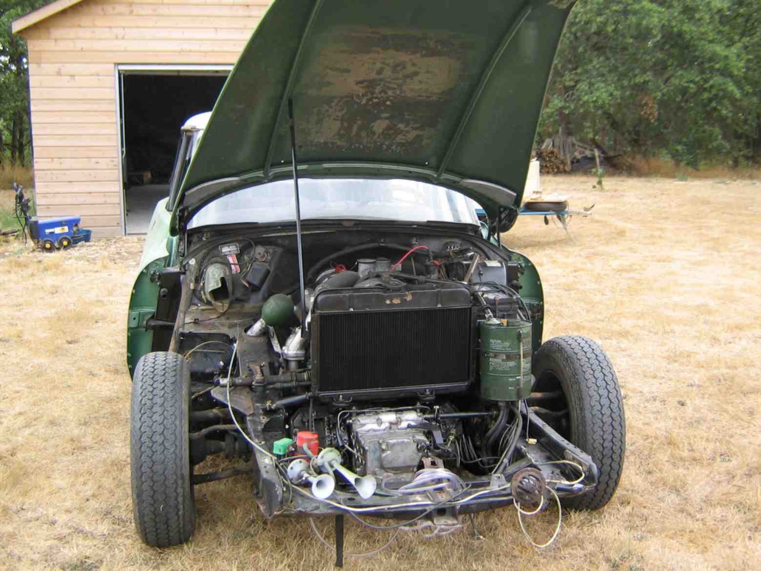

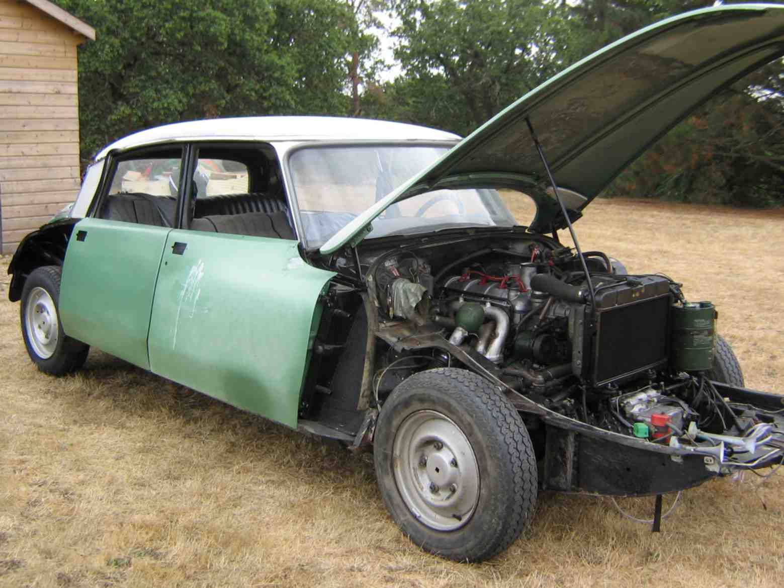

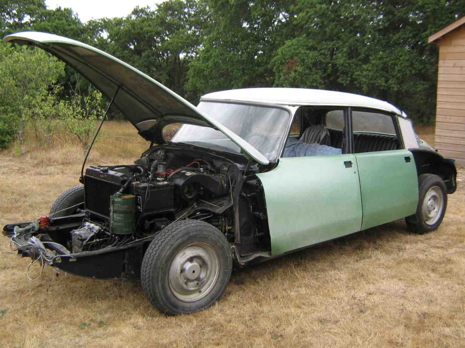

Je continue comme je peux la rénovation de ma DSuper 5, dernièrement j'ai changé les joints tournants de la direction assistée. Puis je l'ai remontée, je me suis rendu compte que j'étais loin du point de retour à zéro, j'ai redémonté puis remonté ; j'ai mis la batterie, les roues, etc et j'ai voulu faire un essai et là problème : il y a des points durs lorsque je braque vers la droite, vers la gauche pas de problème... Que se passe-t'il ? je sèche. J'aimerais joindre des photos mais elle font + d'1Mo, il faut que je les réduise.

Ca y est, j'ai réinstallé mon logiciel de retouches d'images. J'envoie donc les dernières photos.
