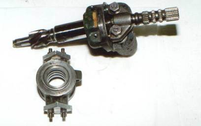

Re: Direction
Le "boitier" c'est l'ensemble pignon de crémaillère, raccord tournant et distributeurs de pression.
Un suintement au raccord tournant est NORMAL, avec une étanchéité par joint teflon et 150 bars de pression derrière on ne peut pas faire mieux.
Si c'est une fuite, il suffit de changer les joints (torique nitrile + teflon) et ça repart (en suintant, voit plus haut).
Si la fuite est au distributeur, il faut des doigts de fées, raccords hydrauliques et manomètres pour remettre en état et refaire le fameux "croisement des pressions".

- rc_dir.jpg (10.41 Kio) Vu 4128 fois

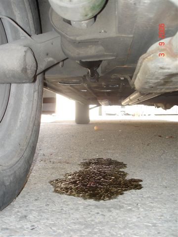

Stéphane je ne suis pas sur que Sunny nous parle du boitier mais du vérin plus visible sur sa voiture c'est donc pour ça que je lui demande confirmation.
Sachant que cette voiture est arrêtée depuis longtemps les fuites vont apparaitre encore pendant un moment alors un bon rinçage nettoyant et après on refait tout ce qui fuit ou ne fonctionne plus.
Re: Direction
Allez on lance les paris! Moi je dis comme stéphane et je pense que sunny examine de partout sa DS et a trouvé cette fuite là!
Re: Direction
En fait toute la zone du C/D est huileuse alors il va nettoyer et nous dire ou ça fuit.

Quand je vais faire ma vidange, je vais en profiter pour nettoyer toute la zone où il y a de l'huile plus ou moins vielle et je vous dirait ce qui fuit. Au passage depuis que j'ai fait environ 150km, ma voiture ne fuit presque plus: elle suinte un peu au niveau des cafetières arrières et au niveau de la direction, il y une goutte ou deux tout les deux trois jours et encore (sachant que sur la fiche du contrôle technique il y a écrit <> donc quand on sait qu'il y a une pression de 150bars on peut penser que c'est normal.
