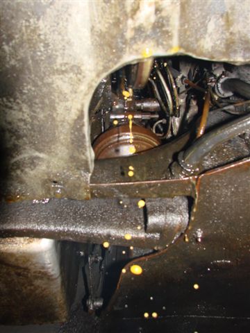

Re: Fuite massive avant gauche de la voiture.
Attention bien identifier la fuite.
Le tube rigide (le petit) se fend ou casse voir photo et coule sur le tube caoutchouc, alors comme l'a dit François un nettoyage s'impose pour bien indentifier.
Le retour fonctionnel en caoutchouc est une opération à faire en préventif.
La durite de retour ref 75532362 prix 21.77€ TTC
http://www.citroen-auch.com/achat/produ ... p?id=91268
Le tube est protègé par une mousse de protection et il est un peu trop long, il faut donc l'ajuster (ne pas faire trop court on recoupe souvent après vieillissement).
Sinon pour la procédure de remplacement pas de précaution particulière sauf vidange réservoir le tube siphonne le bocal, desserrer la vis de 12 de détente du conjoncteur disjoncteur, et caller la voiture en position haute voir plus.
Le CD sur ie boite méca et bien sur le moteur, pour les versions ie BVH il se trouve sur la boite.
