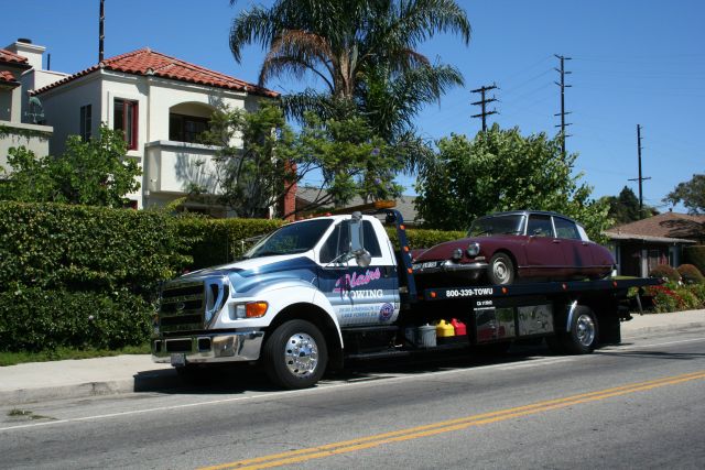

As tu sa musculature ?
En tout cas la dépanneuse c'est pas pour les tapettes c'est du musclé.

post scriptum : ce n'est pas une dépanneuse, c'est le truck qui m'a livré la DS lors de mon déménagement...Paris-Long Beach dans un container....
touchons du bois, je ne l'ai pas encore hissée sur une dépanneuse......
