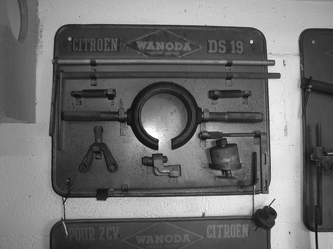

Message par fuentes bernard »
bonsoir quelqu un peut il me faire la liste type des outils speciaux pour la ds une photo claire de l extrateur 1966T PLUS EMBOUT 1987T OU CLE 1982T POUR EXTRAIRE LA ROTULE DE CREMAILLERE DE DIRECTION MERCI D AVANCE JE COMPTE SUR VOUS

Bonsoir. Voilà une photo des outils concernant la direction. La rotule en bout de crémaillère peut s'enlever, facilement sans cet outil. Il suffit de frapper(après avoir correctement calé la direction au sol sur un support en bois dur) sur la rotule, le plus dans l'axe possible, au moyen d'un jet de bronze.
