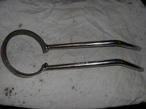

N'y a t'il pas une clé speciale, qu' est ce qu' ils utilisent dans les garages? Il me semble que c'est une grande pince.
Il y à ça
- outil38.jpg1.jpg (35.53 Kio) Vu 7980 fois
Re: prolème démontage sphère arrière id 19 1961
Ca c'est l'outil Citroen, on dirait une refabrication récente ! Ou l'as tu trouvée ?
Il y a longtemps j'en avais fait une avec du fer plat et 2 bouts de tube, mais ça ne marche pas : pour la partie qui enserre la sphère il faut un acier genre acier à ressort.

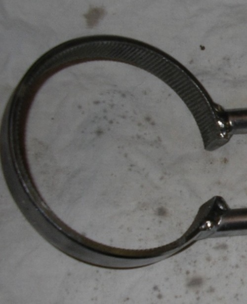

Eh non je n'ai pas l'outil, j'ai pris la photo sur un autre forum.
Mais si tu regarde bien il y a des strilles à l'intérieur du cercle, sur l'outil que tu a fabriqué elle n'y était peut-être pas ???.
Donc cela devais glissé.
