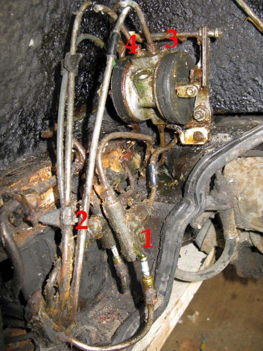

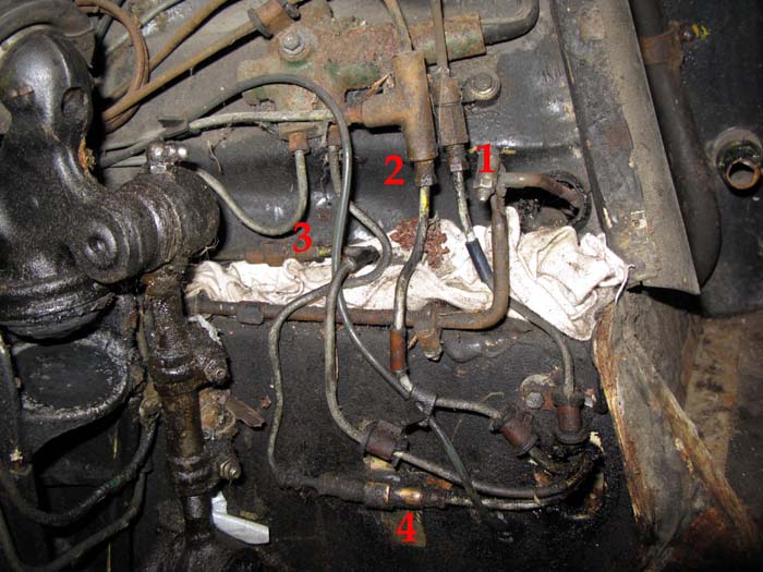

Re: 4 grands tuyaux hydraulique
Position des tuyaux si ça peut aider.
Deprisa
Deprisa
- 4 tuyaux hydraulique (10) legende web.jpg (124.25 Kio) Vu 6417 fois
- 4 tuyaux hydraulique legende web.jpg (108.16 Kio) Vu 6417 fois
