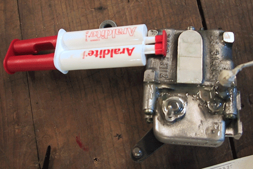

Tout à fait pour la pige et concernant l'étanchéité, il n'y a aucunee raison que cela fuit car tu dois également enduire le correcteur d'embrayage d'araldite!!!
Afin de t'aider va voir dans la section pdf le fichier s'intitulant ainsi:OP DH 314 3.
- IMG_9950.gif (108.48 Kio) Vu 9239 fois
