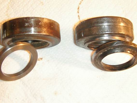

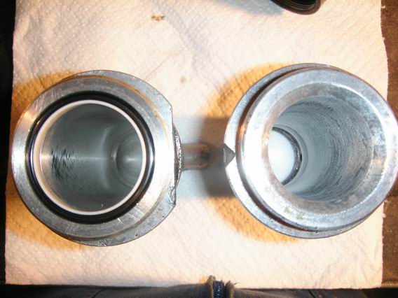

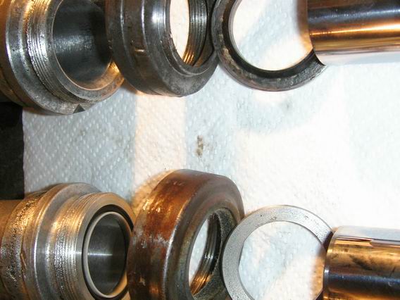

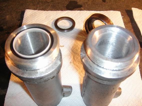

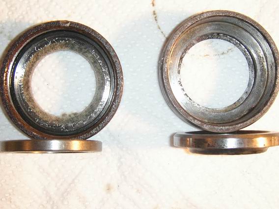

Donc me voila a nettoyer et verifier des cylindres de suspension que j'ai en stock..
Le but a l'origine etant a l'orgine de voir pourquoi ma DS apres 1 heures etait deja sur les butees... En fait je sais maintenant que mon probleme vient forcement d'autre part mais la n'est pas ma question..
Dans la serie de cylindres de suspension j'en trouve un different des autres...
De taille il est identique. Seulement au niveau des joints la il n'y a pas photo... C'est totalement different. Je n'en n'ais jamais vu de pareil? Sur quelle DS etait-il monter.. C'est le seul que j'ai comme cela?
Je suis curieux, si quelqu'un a la reponse cela serait sympa d'eclairer ma lanterne...
Les differences resident dans:
Le haut du corps a un chanfrein.
Le joint est conique et couler dans la bague.
Le "bouchon" visser sur le corp a une arrette bien carrer au lieu de en biais pour le joint de feutre
Edouard
