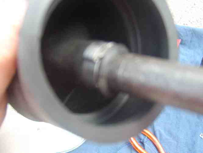

Salut, ligarex bien sur pas la place pour un serflex
- cafetiere20p.jpg (32.89 Kio) Vu 9450 fois
