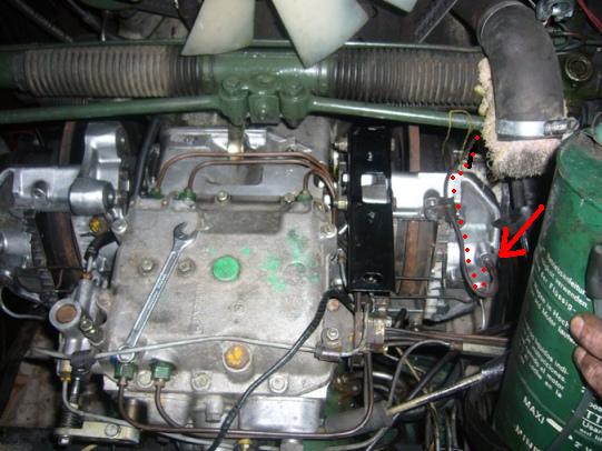

Voila après changement de mes étriers sur ma 21 IE, j'ai une fuite hydrau sur le tuyau d'arrivée de l'étrier gauche (coté bocal)!
Quelqu'un aurait il ce tuyau dispo ou savez vous ou je peux trouver ça en urgence ? je suis au Portugal et ici "nada" !!
Je repars dans 2 semaine et je vous cache pas que ça urge !!

Bonsoir francisco,
Es tu sur que le tuyau soit en défaut?
Ne serait ce pas le joint tonneau ou un problème de serrage plutôt?

Salut Eric, oui je suis sur que le pb viens bien du tuyau j'ai déjà démonté et vérifié les joints !
J'avais une fuite du radiateur qui a pissé toute l'année sur le tuyau et qd j'ai changé les étriers j'ai eu un doute sur l'état de corrosion du tuyau mais je l'ai qd même remis et finalement le fait de l'avoir manipulé a dû l'achever !!
Ici la seule solution c'est de reboucher à l'etain mais c'est un peu les boules comme solution ! Je suis donc preneur de toute autre solution définitive comme un tuyau neuf ou en bon état !
Je relance donc un appel à qui pourrai me dépanner ou m'indiquer ou trouver ce fichu tuyau dans les meilleurs délais sachant encore une fois que je suis au Portugal et que je repars le 27 Aout!

je suis allé voir sur le site de Dirk Sassen et visiblement il y a pas mal de tuyaux hydrauliques, le pb c'est que je ne parle pas Allemand , donc si un de vous peux me dire si ce que je cherche est dispo sur le site et me communiquer la référence ....

Un tuyau (ben oui, j'ai osé !) : tu vas là :
http://www.ads-pallas.com/pieces-neuves.php
et comme les icones sont les mêmes que sur le site dont tu parles, tu peux comparer et choisir ...

Top !! c'est bien pompé mais bon je vais pas râler non plus !
Je sais pas comment passer la commande ! j'ai envoyé un mail on verra bien mais je craint pour le délais !!!

J'ai déjà commandé sur le site allemand : une personne répondra à tes mails en Français.
Re: SOS Fuite !
Bon ca y est c'est commande !
Effectivement ils repondent en Francais et en plus payement a reception, sympa pour une premiere commande !
