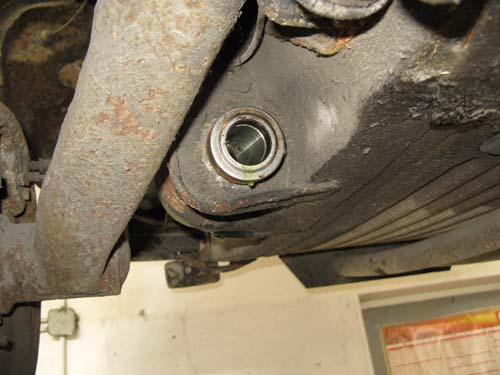

Bonjour à tous
Je viens de changer le joint torique et le teflon de mes cylindres de suspensions arrière et malgré tout elle redescend toujours vite après coupure moteur.
Par contre si je stope le moteur en position haute le lendemain j'ai encore de la pression à l'arrière.
Avez vous une explication.
Deprisa
Deprisa
- Cylindre arroère web (4).jpg (61.97 Kio) Vu 9079 fois
