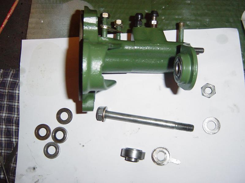

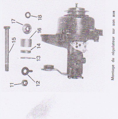

J'ai un doute sur l'alignement de mes poulies et j'ai repris la RTA pour vérifier:ils indiquent en 12 la rondelle avec la patte (a quoi sert la patte?)en 13 une rondelle d'épaisseur,en 14 une autre,en 16 je suppose que c'est le silent bloc,en 17 une rondelle épaulée:voir en annexe.
Le problème est que je dispose bien de ces pièces mais sachant que la distance entre les deux silent blocs est de +/- 72 mm et que le tunnel dans le support fait 66mm,il me reste 6 mm pour caser toutes mes rondelles alors qu'elles font plus de 18mm.Y aurait ils eu des montages différents ou bien ou est l'erreur? La longueur de l'axe non plus ne permet pas d'en ajouter .J'avais remonté le régulateur en veillant a bien aligner la poulie et en le calant avec deux rondelles comme la 13 mais je voudrais en etre certain .Qui peut m'aider?

Bonsoir Eric,
merci de ta réponse:oui pour l'allignement, j'ai bidouillé un systeme avec des tiges filetées et ca devrait aller ,mais je voudrais bien comprendre:a quoi sert la rondelle avec la patte ,va t elle au bout juste avant l'ecrou ? et qu'est ce que cette grosse rondelle épaulée qui ne peut pas passer.Je peux le remonter comme ca et ca fonctionnera ,mais j'aime bien quand c'est conforme a l'origine...
Re: alignement poulie régulateur cenrifuge
La petite patte sert à le tenir quand on enfonce la vis.
Faut aligner beaucoup de chose alors on tient par la queue la rondelle.
C'est donc la dernière à "l'intérieur".
Eric,merci mais pourrais tu me dire:
"La petite patte sert à le tenir quand on enfonce la vis":A tenir quoi?
"Faut aligner beaucoup de chose alors on tient par la queue la rondelle.
C'est donc la dernière à "l'intérieur":"tu veux dire entre les deux pattes du régulateur?
Désolé, mais ca a l'air tellement evident pour toi,j'ai du mal a suivre.
Je pense que tu comprendra quand tu poseras le régulateur.
Quand tu présenteras le régulateur comment tu arrives a mettre la vis qui passe dans le support sur moteur mais aussi le régulateur lui même avec tout un tas de cales et rondelles.
Si tu n'as pas de queue à la rondelle faut être magicien pour que tout rentre en même temps que tu tiens le régulateur et que tu pousse la vis sans pouvoir tenir les cales et rondelles.
Elle viendrait juste avant le silent bloc?Sur la RTA ils disent:"engager l'axe puis monter la rondelle 12 et serrer modérément l'écrou":pour moi ca veut dire qu'elle est apres le silent bloc juste avant l'écrou,non?
En plus ,l'axe de la RTA semble plus long que le mien (j'ai démonté deux régulateurs et ils sont identiques)...
Mais meme a cette différence prés,ca ne change rien car je n'ai pas la place pour mettre toutes les pièces comme la RTA le précise:il y aurait des variantes entre injection et carbu ou bvh et boite mécanique?
