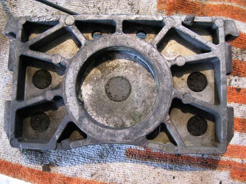

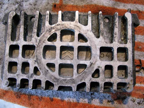

J'ai lu un jour, que suivant le piston de frein avant (alu ou acier) il fallait mettre tel eu tel type de plaquette, mais malheureusement je ne retrouve plus l'info.
Qui peut m'aider.

- Web Plaquette pleine.jpg (83.56 Kio) Vu 3376 fois
- Web paquette creuse.jpg (84.34 Kio) Vu 3376 fois

Les deux conviennent, mais je préfère nettement la Textar du bas !
Sur ces 2 plaquettes la portée circulaire du piston est continue, donc utilisable avec les pistons alu.
Il a existé des plaquettes avec portée discontinue, il faut les réserver aux pistons acier chromé car les pistons alu pourraient se déformer.
