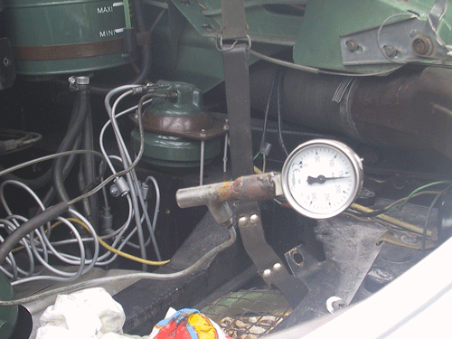

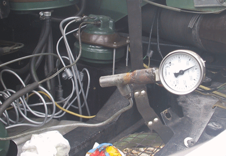

Si j'étais toi, pour en avoir le coeur net, je brancherai un mano sur une sortie de l'accu frein comme je l'avais fais sur ma 23IE, lorsque je recherchais une fuite hydro... que je n'ai pas encore fini de chercher!
ainsi tu pourras mesurer avec précision tes pressions de conjonction et disjonction.
