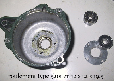

Il faut en effet faire sauter les rivets (foret diametre 4) pour acceder au roulement.
Tu verras que le modèle d'origine n'est pas étanche d'où le phénomène.
Ensuite il te suffit de mettre des nouveaux rivets et de matter la partie intérieure pour ne pas que çà frotte.
Ensuite il existe un autre petit roulement mais c'est rarement celui là qui cause problème.

Et avec le type de roulement, en plus! Nickel, je ne vois plus ma vilaine titine avant les prochaines vacances, mais je vais pouvoir acheter le roulement à l'avance.
