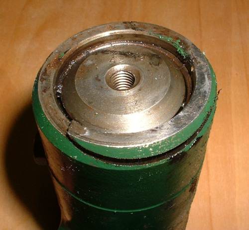

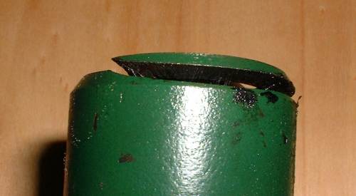

J'ai eu le cas avec le conjoncteur de ma DS20 : le corps s'était cassé et le bouchon était de travers, en pression le joint qui portait mal arrivait à maintenir l'étanchéité, mais après un certain temps d'arrêt une fuite importante apparaissait (le conjoncteur et donc ce qui restait dans l'accu principal se vidait).
