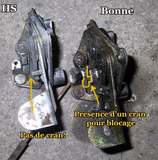

Merci claude mais sur ce modèle il n'y a pas de reglage (c'est le modèle avec la roue dentée). Pour le modèle dont je parle, porte ouverte ou fermée c'est pareil: en fait ça se ferme comme un cliquet, et pour ouvrir, on libère le cliquet et on peut faire tourner la roue dentée. Mais j'ai trouvé le pb: dans mon cas, la piece qui vient bloquer le systeme d'ouverture est cassé. A mon avis, il manque un cran permettant le blocage de la gache. Voir photo.

Bizarre tout ça! Effectivement, il n'y a pas de cran sur la gache "hs" mais je n'ai pas vu de casse! Donc c'était normal. Effectivement la gache que j'ai remis ensuite vient d'une porte arrière! Ce qui veut dire que le précédent proprio avait mis une gache ARG à l'AVG! Maintenant mes 4 portes se verrouillent de l'intérieur et cela ne me gène pas car j'ai un break. Il est évident qu'avec une berline, si on laisse les clef dedans et qu'on ferme tout avant de claquer les portes ça peut etre gênant!
