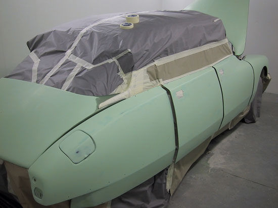

J'ai également fait une peinture ext/int sur ma 23IE:
Tous les elements doivent etre préparé.
Tous les elements sont appretés interieur et exterieur.
Tous les interieurs sont peints en cabine.
Tous les elements ont ete remonté ensuite.
Réglage de toute la carrosserie.
Ponçage de l'appret exterieur, camouflage de la voiture (plus de 2h à 2 personnes)
Et peinture en entier de l'exterieur.
Ceci afin d'eviter de peindre element par element, que le peintre puisse peindre verticalement (evite les grosses couches de peinture) et suivant la teinte cela evite des ecarts de nuances. En plus t'as moins de risque d'abimer la carrosserie en remontant les elements.

Re: Préparation des éléments de carrosserie sur la voiture ou pas ?
Salut
Moi je suis d'avis contraire à Eric
Ma DSpécial a été completement peinte tous les élements demontés
Evidemment que le remontage demande beaucoup d'attention, mais tu n'as pas de problème de peinture qui ne va pas jusqu'à un joint à cause du camouflage -par exemple-
Pour remonter la carroserie je me suis fait un suport pour travailler sur chaque élément avant remontage sur la voiture (Ailes AV ou portes)
A plus
A plus
Les elements ici monté sont sans joints, garniture ni rien d'autre. Seul les compas de coffre sont monté et donc camouflés. Et il est a savoir qu'un bon peintre, lorsqu'il fait les intérieurs deborde volontairement sur les cotés pour eviter des zones non peinte. Il suffit de regarder au niveau des compas, la peinture finale y est déja présente.
Mais a chacun sa manière de faire, l'essentiel c'set que la voiture soit bien peinte et qu'il n'y est pas de difficultés a tout remonter.
De toute manière, peinture exterieur peinte sur la voiture ou non, il faut toujours faire un montage "a blanc" pour regler tous les jours et hauteurs de carrosserie.
