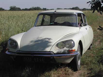

Je viens de remonter ma dsuper 5. le capot moteur baille... comment faire pour le regler???
Note: avant demontage complet le reglage etait bon...

Ton capot une fois fermé, les coins en haut de ton capot sont ils à la meme hauteur que les portes avants ou plus hauts?
tes jours entres capot et ailes avants sont ils identiques d'un bout a l'autre?
Il se peut aussi que tes tiges verrouillants le capot soit trop en avant et "cintre" le capot. Enlèves les et repose ton capot pour vois si c'est identique.

Vérifie d'abord que les "patins" qui se posent sur la caisse (au niveau du compas) ne soient pas trop desserés et empechent la descente complete du haut du capot. Sinon il faut desserrer les 3 vis de fixations entre capot et compas et trouver la bonne position dans les trous oblong. De souvenir, si tu avances le compas, le haut du capot s'enfoncera. Le capot c'est l'element le plus dur a regler tellement il y a de solutions et d'elements a coté à aligner. Un conseil, monte tes systemes de fermeture en dernier (pour eviter de devoir a chaque fois fermer et ouvrir le capot)

Salut Eric,Eric Compernolle (29) a écrit :Ton capot une fois fermé, les coins en haut de ton capot sont ils à la meme hauteur que les portes avants ou plus hauts?
Oui les coins de capots sont à la même hauteur que les portes avants. Par contre les jours entre les ailes avants devant et coté pare-brise vont en diminuant sur l'avant.
Ce qui va dans le sens de Frank...

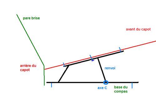

voici un schéma pour comprendre de quoi je veux parler
que se passe t il quand on joue sur le réglage de l'axe c ?
- dessin compas.JPG (12.11 Kio) Vu 5229 fois
franck_38
Re: capot qui baille
l'axe C fait "monter" ou descendre le capot en hauteur par rapport aux ailes
