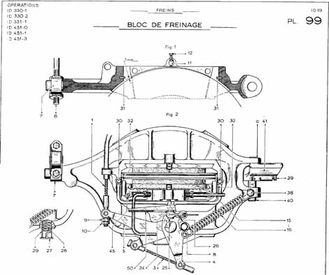

A ma connaissance, il n’existe pas de document permettant de faire la relation moteur et châssis du véhicule.
Sur une ID de 1959, il faut un moteur 3 paliers type DM.
Sur ces véhicules, c’est la première génération de freins qui est montée. C'est-à-dire frein à main sur étrier de frein principal.
- Etrier-frein.jpg (44.43 Kio) Vu 3293 fois
