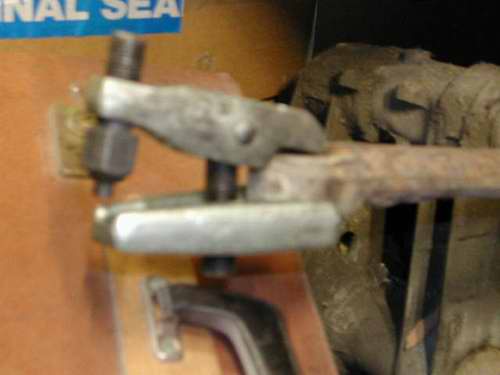

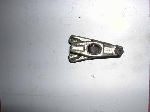

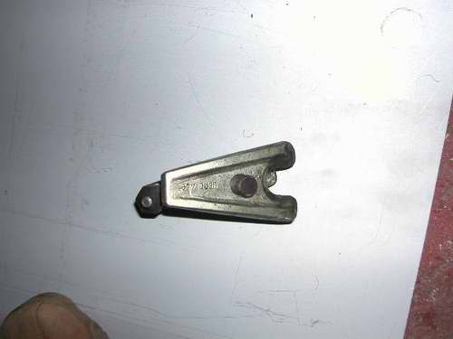

Désolé ce n'est pas du Facom , mais c'est la marque USAG, c'est aussi garanti a vie...
Voila les photos.
La derniere photo montre l'appareil sur un demi train démonté, la rotule a bien sur déjà été retirée mais on voit le principe de fonctionnement, avec l'arrache illustré j'ai déjà démonté des rotules sur DS,cx, visa,XM v6...Investissement garanti
on règle la vis a la main et puis on serre avec une clé jusqu'à la sortie de la rotule de son cône...
