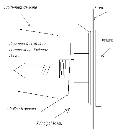

Lors du démontage complet de ma DS avant sa mise en peinture ,je n'arrive pas à enlever une poignée intérieure de DS 72.
Aprés avoir dévissé l'écrou je me suis apercu qu'il tournait dans le vide .....Le cas est identique sur 3 des 4 portiéres.Quelqu'un connait-il le truc?

Carefully undo the retaining nut, until lose. Both the handle and nut will remain in place, as the nut/bolt assembly is held in place by a circlip washer (see diagram)
Now, carefully pull the rear of the handle (retained by the aforementioned nut) towards you, then twist the entire handle anticlockwise for right hand doors or clockwise for lefthand doors. you should then be able to pull the doorhandle out sufficiently to disconnect the rod conected to the latch/locking mechanism.
If you are having trouble unscrewing the nut (keeps turning, but still can't fully unscrew), keep pulling gently on the rear of the handle to keep pressure on the bolt to prevent it from turning. Good luck.
Jeremy

- 67.Traitement_de_porte.gif (5.61 Kio) Vu 4435 fois

Jeremy a fait beaucoup d'efforts pour expliquer ce système assez déroutant et la langue française est si capricieuse que je voudrai tenter de complèter son information.
Il suffit effectivement de deserrer (dans le sens des aiguilles d'une montre)l'écou arrière de poignée qui en fait est une vis.Son schéma l'explique très bien.Lorsque la vis sera complètement sortie de la poignée faire touner celle ci vers le haut autour de la fixation avant(1/4 de tour)pour libérer l'ensemble.

Merci à Jeremy et JR pour leurs explications détaillées.Effectivement, le truc est de dévisser l'écrou de poignée dans le sens des aiguilles d'une montre tout en tirant l'arriére de la poignée vers soi .J R a écrit :Bonjour Stéphane

Hello Jeremy,
Thanks to your help, I succeed to unscrew the nut and to pull the doorhandle out.
Your diagramm was very useful to understand the mechanism.
