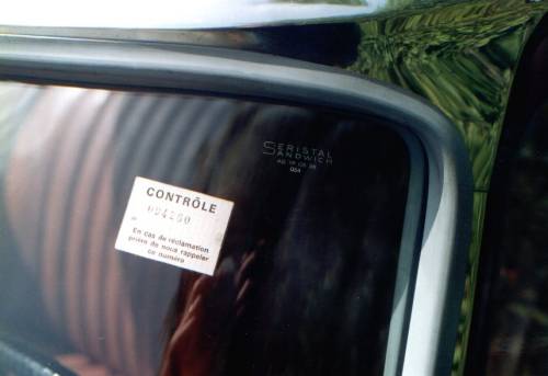

Un pare brise neuf, c'est bien : fini tous ces petits éclats qui scintillent lorsqu'on a le soleil ou des phares en face.
Ici, un triplex blanc neuf sur ma DS21 '67.
Rétrostock (http://www.retro-stock.com) propose des securit blancs à 77 euros.
- 92_13a.jpg (16.89 Kio) Vu 4589 fois
