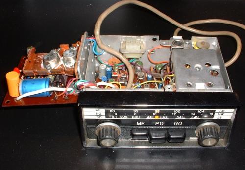

J'ai trouvé un autoradio FM spécifique pour les derniers tableaux de bord.
Il est muni d'un connecteur blanc 3 broches dont il m'a été aisé de déterminer le brochage, par contre je suis intrigué par un cable blindé 4 conducteurs qui semble branché comme suit :
- Jaune + blanc : +12v commuté par l'inter du poste
- Vert : carte RF du poste
- Marron : potentiomètre de volume via 220nF en série
D'ou les questions suivantes :
- ce cable est-il d'origine, ou s'agit-il d'une modification (effectuée soigneusement), par exemple pour brancher un ampli extérieur en remplacement de l'ampli interne (défectueux ?)
- quelqu'un aurait-il la notice d'installation de ce poste ?
- ou mieux, son schéma ?
Enfin, ou trouver la partie male du connecteur 3 voies, car hélas le cable est manquant ?
Merci d'avance,
- Autoradio.jpg (30.77 Kio) Vu 3054 fois

Il s'agit là de la copie conforme du poste qui était sur la DS20 de mon père (modèle pallas 1972).
La voiture ayant été vendue en 1982 et depuis détruite (renseignement pris auprès de la Préfecture), je n'ai donc plus accès au poste.
Je vérifierai par contre fin avril en venant en Métropole si la notice ne serait pas stockée quelque part chez ma mère au grenier.
Franck.
