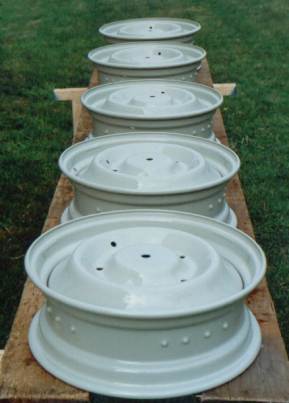

Bien d'accord avec Marc, il ne faut pas compter obtenir un bon résultat avec une bombe de peinture !
Les jantes étant souvent en bien triste état, elles ont besoin d'une préparation poussée avec la mise en oeuvre d'un systeme de peinture complet (primaire, appret, laque) a appliquer bien sûr au pistolet dans des conditions acceptables (température, ventilation, filtrage).
Pas de résultat esthétique et durable autrement.
Ci dessous un exemple de ce qu'on peut faire soi-même avec des moyens limités (ici avec un compresseur 50 litres, pistolet DeVilbiss GFG, apprêt Spies Hecker HS2000 + laque acrylique série 257)
Un petit effort, tu ne le regretteras pas.
