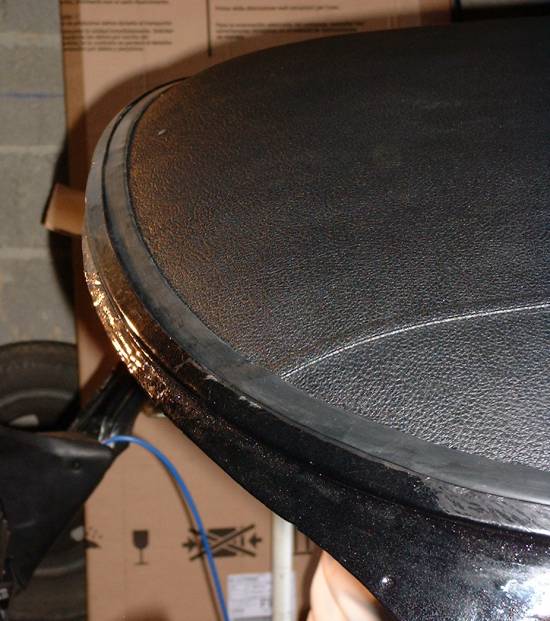

La durée de vie "normale" d'un toit vinyl, c'est à dire dans des conditions normales d'utilisation, est de 5 ans.
J'en témoigne pour avoir eu une CX Prestige dont le vinyl avait pourtant été remplacé : ternissement, décollements ponctuels (avec cloques en conditions humides), rétrécissement.
Rien de tel qu'une belle peinture !
- Vinyl.jpg (51.51 Kio) Vu 7010 fois
