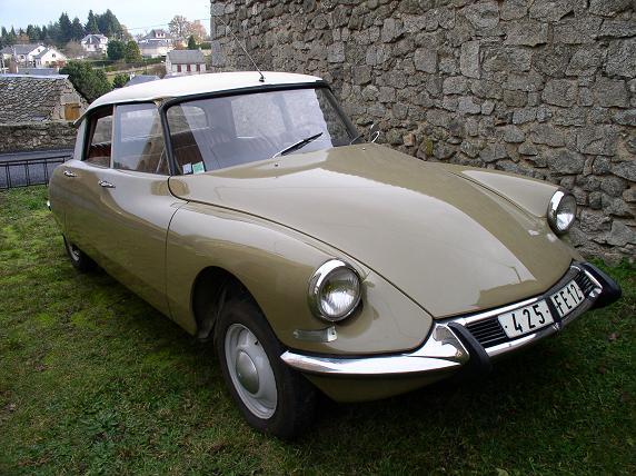

tu as bien raison, et en plus elle est bien belle ton ID.
