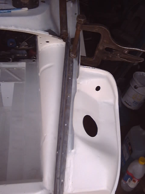

Simon peux tu m'envoyer les photos du montage GPL??
remplissage, réservoir, cheminement des tuyaux et modification du moteur.
j'aimerai équiper ma DS au GNV/GPL, ça me semble être l'alternative future pour continuer à rouler avec.
pour cela j'ai modifié la coquille arrière
droite en ajoutant 50mm évitant ainsi une verrue sur une aile ou l'ouverture du coffre à chaque plein.
