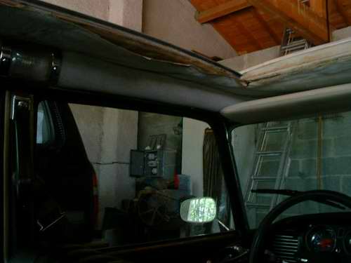

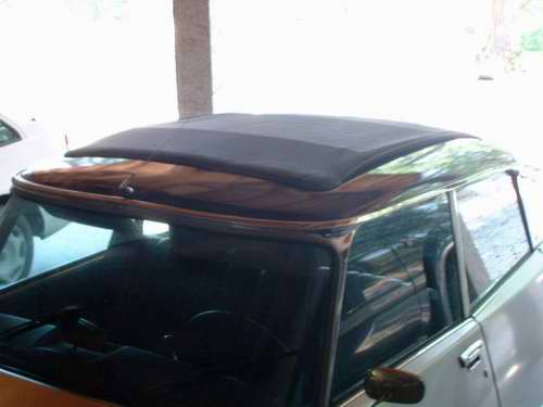

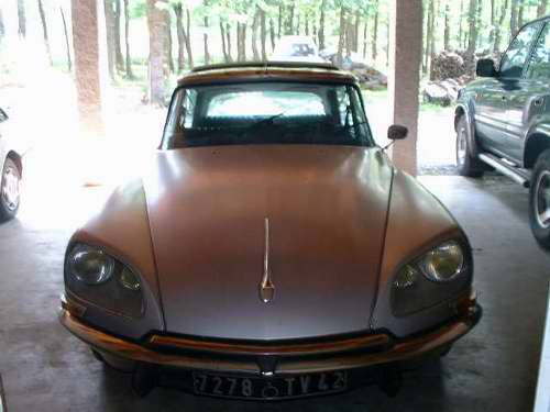

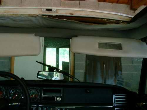

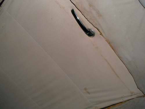

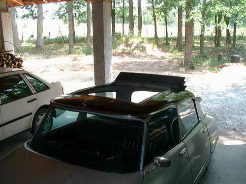

J ai fait des photos, les voiciLarouille (92) a écrit :tu n'aurais pas une photo?
1->Vue du toit fermé
2->vue du toit ouvert
3->vue depuis l intérieur de la partie décollée sur l' avant
4->vue depuis l' interieur de mla partie décollée
5->vue depuis l' interieur, toit fermé
6->vue d' ensemble du véhicule

Re: DS decouvrable
Chapron ou Teisseire, ça fuit !
Tu nous dis que la capote est décousue ? Dans ce cas, il y a peu de solutions si ce n'est de la faire refaire sur mesure chez un sellier. En effet quand les coutures lachent c'st que bien souvent la matière de la capote (cuir ?) est "cuit".
Si les coutures n'ont pas laché mais que la capote n'est plus étanche, on peut ré-imperméabiliser la capote avec certains produits (Cf Belgom)
Pour l'habillage de toit, pas de gros problème, on enlève, on nettoie et on recolle un habillage neuf en faisant la découpe pour le toit....
Bon courage
Bon courage
