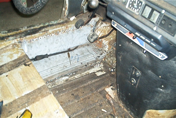

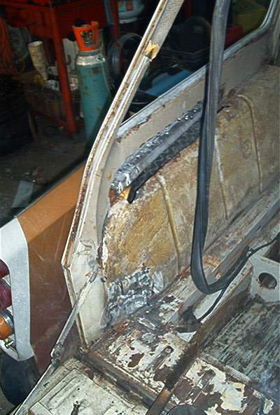

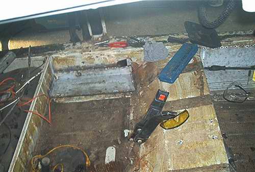

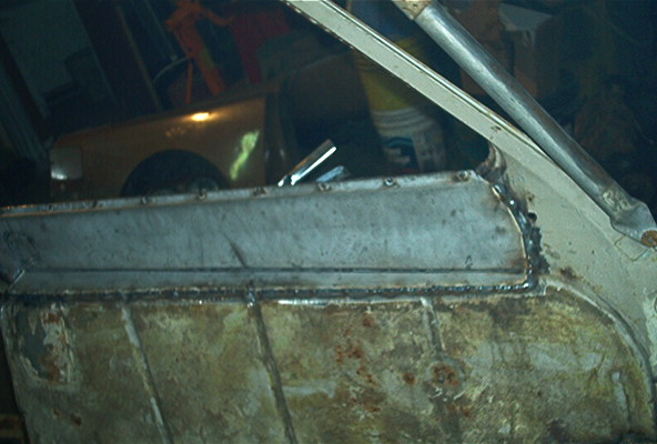

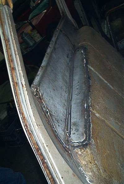

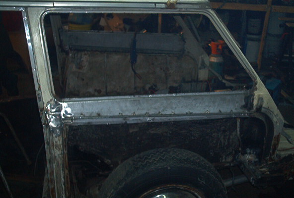

Comme promis il y a 3 mois (ok...ok c'est long...mais bon!) ci joint quelques images de la Cousine Québecoise (qui, rappellons le est une DS21F Safari 1971) en cours de (restauration?) remise en état. Malheureusement sérieusement ralentie Biscotte Dieu Pognon pas au rendez vous! il me manque 3 portes et deux ailes avant, j'ai trouvé cela ici mais 1100 C$ (SUPERBES PIÈCES POUR LE PRIX par contre...), je suis obligé d'attendre...mais ça avance!

Bonjour! tout se refait mais... plus de fond, craquée sur le champ, craquée au niveau du miroir et au dessus de la poignée... disons que l'investissement temps est de l'ordre de 14/15h par porte, inclus les maquettes de carton que je construis comme "patron", une des portes a, quant à elle été massacrée au niveau du "ketch" (oublié le mot français), de la serrure sur le champ de porte arrière gauche, j'ai deux portes d'extra mais une arrière droite (la seule sans aucune rouille) et l'autre avec poignée encastrée. Quand aux ailes avant, sabot absent sur un bon 20 cm de hauteur et ruinée au niveau des barrures de capot. Le toit aussi est percé donc je dois l'enlever et ça, ça me fait peur, ce d'autant plus que je n'ai pas posé les 2 parties de plancher sous les pieds aux places avant (plancher doublé, parties sous l'auto). je veux l'embarquer sur mon élévateur mais j'ai peur qu'elle plie! conseils bienvenus! Merci et photos des portes dès que possible.
Bonne journée!
