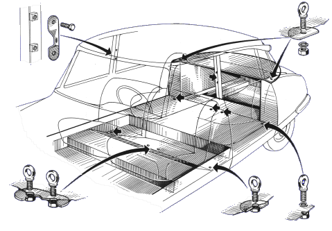

J'ai récupéré des ceintures à enrouleur externe de GS. Il y a une double patte pour visser l'enrouleur, or il n'y a qu'un trou sur la DS23. Que faire ? Par ailleurs qui aurait le schéma technique ou une photo des ceintures à enrouleur prévues pour la DS ?

Ci joint croquis des fixation ceinture
plus . Julien
Ceintures - Encrages AV et AR.gif (41.63 Kio) Vu 2510 fois
