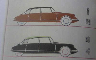

Certes. Mais quelle couleur de jante pour quelle couleur de caisse? Regardez ce scan de mon nuancier 1961 ci-dessous.
Rouge esterel: clairement avec des jantes bleues.
Gris typhon: clairement avec des jantes rouille.
Sur le peu d'exemplaires parfaitement d'origine que je connais, je commence cette liste. Pouvez vous la compléter selon votre expérience, pour voir s'il y a ou non une règle?

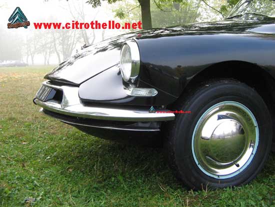

DS 1958, caisse noire, toit et jantes bleu nuage, interieur bleu.

Bonjour! Merci de cette contribution. Mais normalement en 58 le toit est bleu turquoise.
Si les jantes sont couleur du toit, elles seraient donc bleu turquoise?

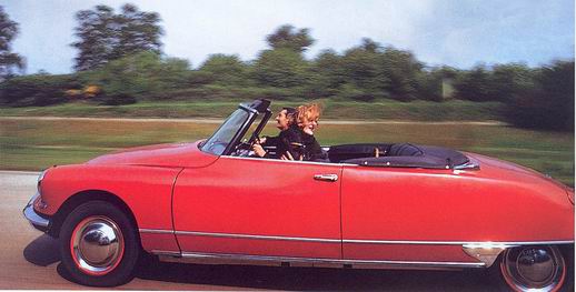

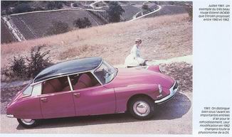

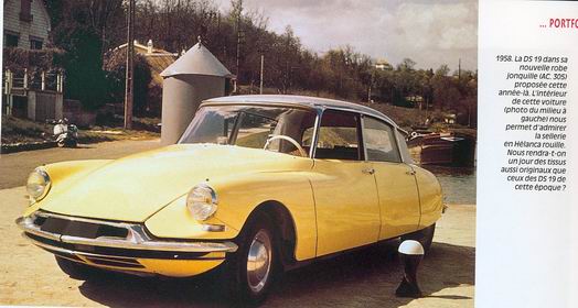

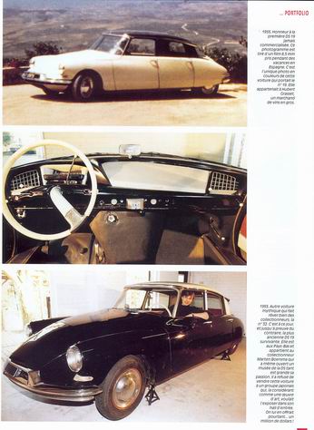

Psch.. merci Père Noël- Larouile. Bon, il faut de bons yeux pour voir quelque chose sur la couleur des jantes. Heureusement, j'ai l'ouvrage dont tout cela est extrait. C'était ainsi, d'ailleurs, que dans ma liste initiale, j'avais mis jonquille/ jantes rouille, jaune panama/ jantes rouille et aubergine/ jantes rouille. La rouge Estérel a clairement les jantes bleues, mais je ne sais pas lequel. Et pour le cabriolet, je pense qu'il ne faut pas y chercher un exemple de référence.
