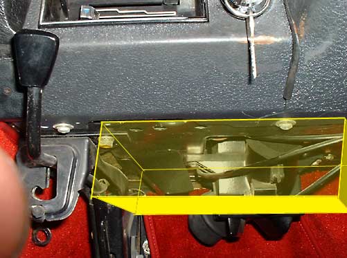

3) Fixer l'autoradio sous le tableau de bord mais coté gauche ( juste à la droite de la commande de déverrouillage du frein de parking). J'ai testé cette solution avec bonheur pour l'installation d'un petit poste décamétrique de la taille d'un autoradio, une petite platine trouvée chez un revendeur CiBi rendait l'ensemble extractible.
Inconvénients : Emplacement plus pratique pour un gaucher que pour un droitier et attention au coup de genou dans le poste en s'installant dans le véhicule ( d'où l'utilité de ma petite platine support laissant l'emplacement complètement libre quand le poste est retiré ).
Avantage : Emplacement discret (quasi invisible de l'extérieur), bonne visibilité sur les commandes et l'afficheur du poste

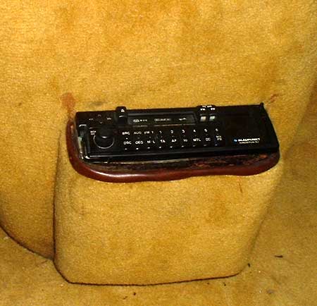

4) Vu dernièrement : Une solution je me la complique pas (voir photo)

Je regarderai demain pour voir ta solution n°3. Ça me semble etre ce qu'il y a de plus discret et pratique que la version "kangourou" ci-dessus! Je me demande cepandant comment est-ce que tu suspend l'autoradio? A quel endroit du tableau de bord?

Je suis allé regarder sous le tableau de bord pour l'emplacement que tu m'as indiqué. Je remarque que l'autoradio est assez avancé : Si je veux qu'il soit aligné au frein à main en position serré, je bouche les deux fentes de sortie d'aire. Le tiens est-il à cet endroit?

Guillaume,
Je n'ai plus cette configuration sur ma DS, je vais cependant te faire quelques photos légendées de l'emplacement pour une meilleur compréhension du positionnement que j'avais suggéré.

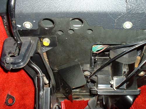

Comme promis voilà 2 photos sur l'emplacement suggéré pour un autoradio,
l'on peut même avec un poste assez profond adapter ce positionnement sans
boucher les sorties d'airs, la photo 2 montre que nous disposons d'une
certaine marge (mon poste était assez grand ), en fait seuls les câbles de
commande du sofica peuvent être gênants pour le positionnement, le tout
reste dans le système de fixation.... le poste (ou son support) ne doit pas
être collé à la tôle inférieure de la planche de bord (2 cm environ).
