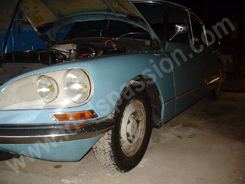

J’ai trouvé dans une de mes revues les infos suivantes :
Couleur roues ID
AC 136 GRIS Rosé 1963
AC 102 BLANC Paros 63-67.
De quelle teinte doivent être les roues de mon ID d’après vous ? AC 136 ou AC 102.
Merci.
Couleur roues ID
Merci.
- ROUE ID 19 - 1.JPG (25.54 Kio) Vu 3553 fois

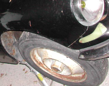

Sur mon ID 1968 les jantes ne sont pas grises, elles me semblent blanc paros. Si celà peut aider...
- Hiver2004_2.jpg (44.04 Kio) Vu 3553 fois
