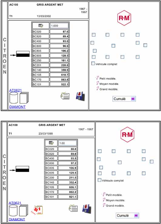

Est-il possible d'obtenir des photos de gris argent? je n'ai pas trouvé cette couleur sur le nuancier. Je profite aussi de cette intervention pour vous demander quelle allure ont les ceintures de sécurité proposées sur les modèles 1967...

La référence du gris Argent est AC 141. La peinture d’origine était de la cellulosique.
Actuellement, chez RM, on la trouve référencé AC 100 ou MET, deux formules sont proposées.

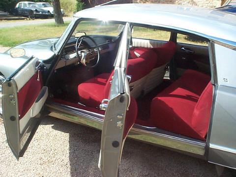

le gris argent, avant 59, s'appelle gris Triennal (toujours sous la référence AC141.)
Il n'est pas utilisé pour les portes, mais uniquement pour les toits (millésimes 67 et avant), ce qui explique que tu ne l'aies pas trouvé sur le nuancier.
Sa teinte est claire, argentée [comme son nom l'indique], proche du gris nacre (AC095) ultérieur.
Ci dessous exemple du couple gris palladium/gris argent que tu mentionnes:
(source: http://perso.wanaodoo.fr/nuancierds)
NB: le bleu actuel de ton auto n'est pas d'origine, mais je le trouve très joli.

Merci beaucoup de toutes vos réponses et merci pour la photo assez claire, permettant de voir la nuance entre gris palladium et gris argent.
