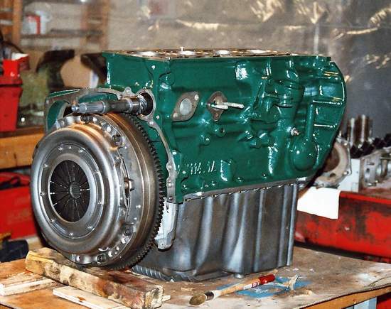

Bon choix Mathias,
Une fois barbouillé avec le vert Restom, ça ressemble à ça
plus. Julien
plus. Julien
