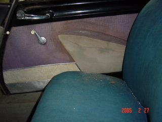

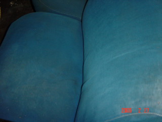

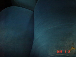

Pour ceux qui auraient des doutes sur la couleur exactes du bleu royal (il y a eu également du Bleu d'Orient en sellerie, d'après jan de Lange...)voici quelques photos...La première sans flash, la deuxième avec... La troisième montre la garniture de porte qui n'est pas de la même teinte ou bien dont les pigments ont changé au cours du temps. Quelqu'un connait la référence de ce tissu ou le nom du motif ?

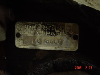

QUestion subsidiaire ! Il se trouve une plaque, genre plaque de police sur l'auvent à l'avant gauche sur laquelle figure un numéro (ce n'est pas la plaque de droite avec le numéro de série...) Pourriez-vous me dire à quoi correspond ce numéro ? Merci. Je joins une photo de cette plaque...

Si j'ai bien lu, c'est DC 8660
Il s'agit donc de la 28660 caisse de DS, soit fin 57.

Le numéro de caisse suit à peu près le numéro de série (à +- 2000 près) dans ces années la.
Il commence à DA 0001 puis après passe à DB, DC, etc.
La correspondance n° de caisse n° de série est quand même approximative. Visiblement, ils tapaient un peu au hasard dans le stock de caisse. Et puis il y a du y avoir des caisses consacrées à la réparation.
Quel est le numéro de série de la voiture?
